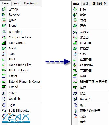

从上方下拉式菜单中,我们可以看到各种曲面的构建方法
中英文对照看一下

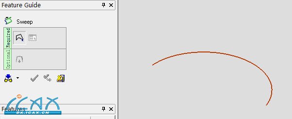

扫掠曲面:选择截面,按指定方向与长度扫掠而成
用来做扫掠面的截面可以是开放或封闭的曲线,直线,组合曲线,草图
可以是单向扫掠,,也可以是双向扫掠,导引方向的还是与原来一样,并无变化

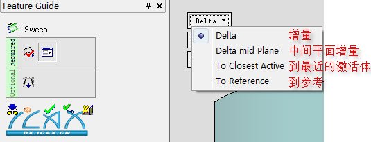

来看一下扫掠指令的各个子指令

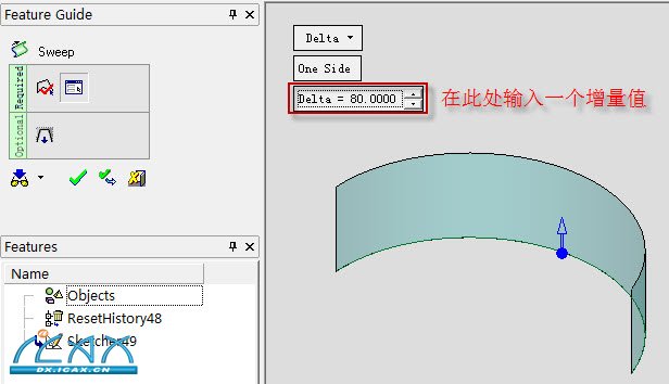

增量:输入一个数值作为扫掠距离

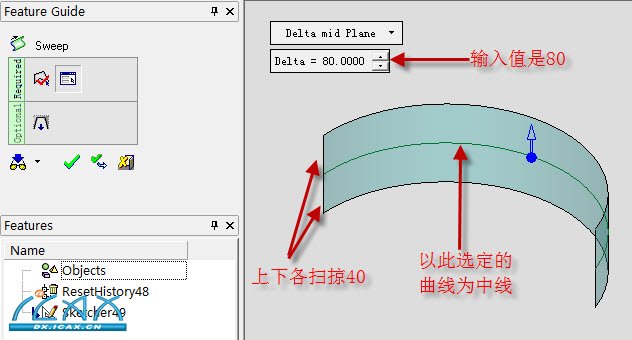

到中间平面增量:以当前选中的曲线为中线,双向扫掠一个距离。输入的数值是两双向扫掠距离的和。
