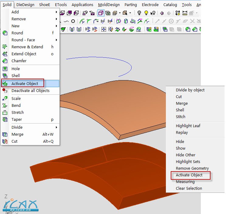

在执行此指令之前,要先定义哪个物体是激活的状态,用这个指令:
下图中两个指令都是一样的,一个是下拉式菜单实体---激活物体,另一个是选中该物体后按右键调出的菜单。
指定上图中下面的物体为激活体后,再执行曲面扫掠的指令。

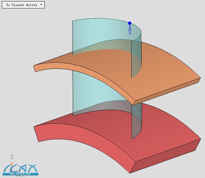

此时,我们可以看到,扫掠面会穿过中间那个物体,一直到激活体上。
也就是说,哪个物体处于激活状态,那么就扫掠至哪个物体。
到参考:扫掠曲线到指定的参考面
此指令不管当前物体是否激活,均可使用,指定一个参考面就行。
