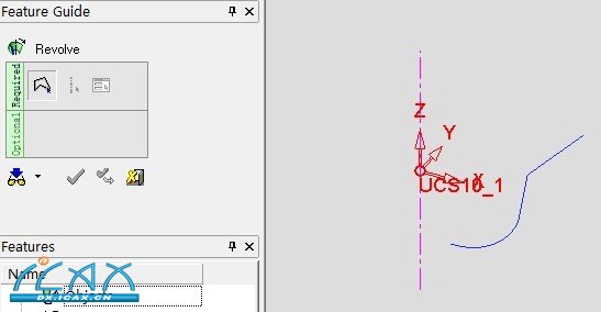

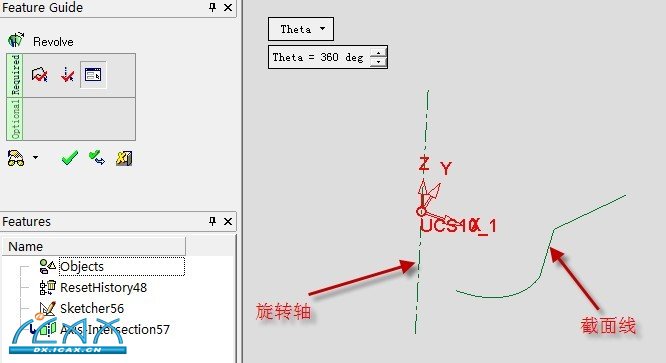

必要条件:截面曲线/草图/组合曲线,旋转轴
选择截面线(可以是单线,组合曲线,草图),封闭与开放的都可以
再选择旋转轴,此轴线可以是基准轴,也可以是直线,但不能是曲线,只能单单一条直线或是轴。

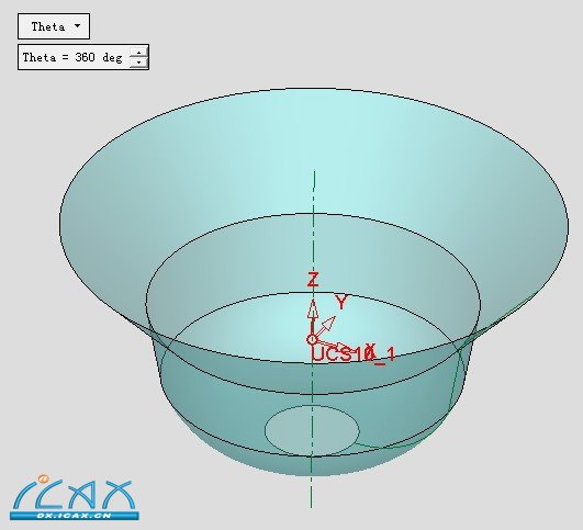

确定旋转的角度
结果

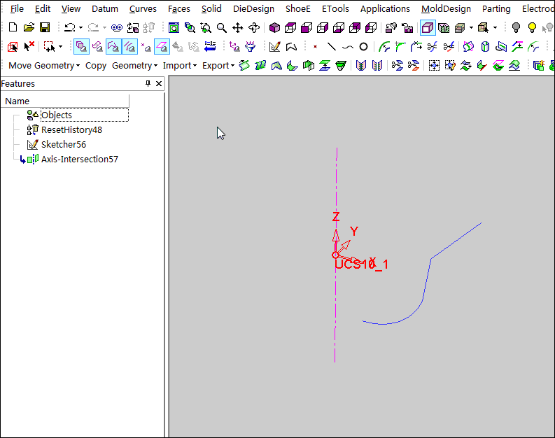

总体步骤是这样的,看下面的GIF
