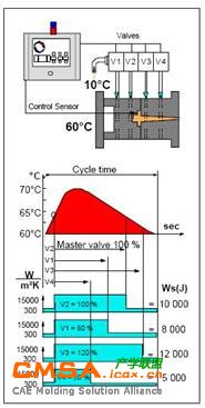

六、第三代Multi Valve控制系统
图六中说明Tool Master装置可利用ㄧ个温度传感器同时控制多个水阀之个别开关时机。此专利的多重阀控制技术不但可降低成本,而且使得温控更精准[5][6]。
(图六)
