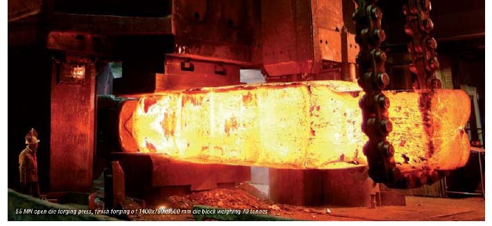

表1 Buderus 55MN锻造机打制70吨重锻块1400x750x8500mm

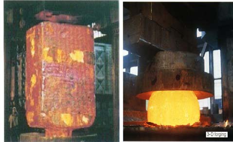

表2 55MN吨锻造机打制成品Buderus BPM-HH 140吨

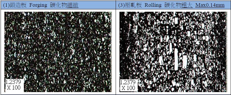

表3 DIN:1.2379 x100,左手边为锻造板组织(Hot forging),右手边压轧板组织(Hot rolling)

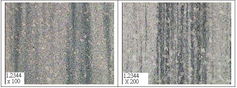

表4 H13金属材料,左边为锻造,右边为热轧偏析

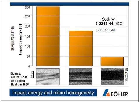

表5 DIN.1.2344 偏析程度与韧性质关系
