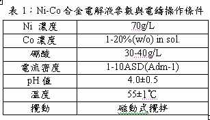

表1:Ni-Co合金电解液参数与电铸操作条件

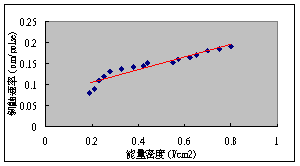

图3 雷射能量密度与厚膜光阻蚀速率关系图(40 Hz、50shots)

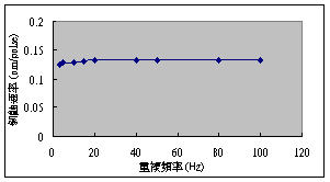

图4 激光脉冲重复频率与聚亚酰胺剥蚀速率关系图 (0.445 J/cm2, 50 shots)
图5 激光脉冲重复次数与聚亚酰胺剥蚀深度关系图(40 Hz, 0.445 J/cm2)

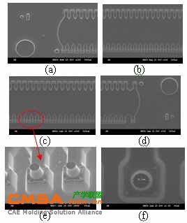

图6 微型喷孔片之微结构图

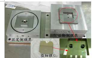

图7 成型分离模式组装模具
图8 模具装配实体图
