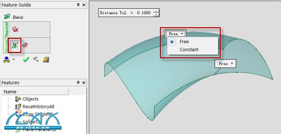

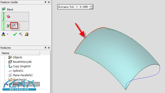

混合曲面包含了直纹曲面的功能,可以只用截面线就能构建曲面,不一定要导向线,并且,截面不一定是线,用点也行。

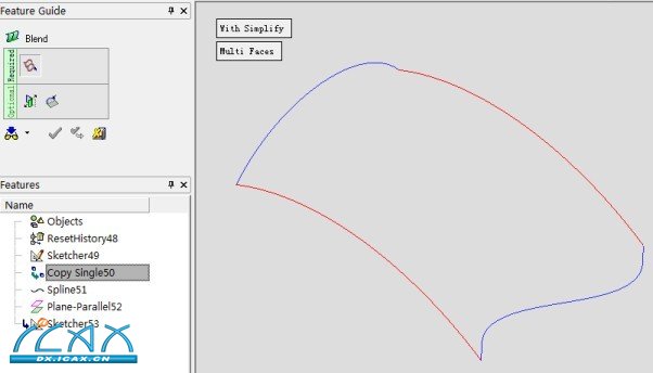

混合曲面构建的过程

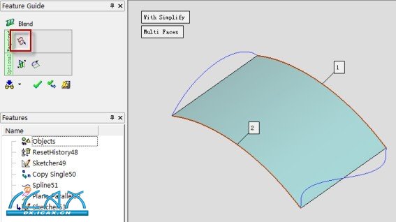

如上图所示,如果将两条红线当成截面线,而不选边界的情况下,做出的曲面会如下图所示

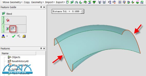

如果选定边界的话,就是下面这种效果
混合曲面还可以限定曲率,选取的是两条截面线的曲率
这些限定曲率的方式在前面的章节已做了详细的说明,这里不再赘述。
