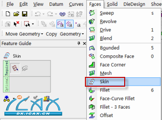

表皮曲面的建构

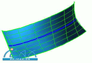

可以做到一条截面线,多条导向线
也可以做到多条截面面,一条导向线

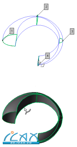

当然,也可以是多条截面线,多条导向线
表皮曲面在模具设计中应用得较少,因为构建较麻烦,一般都以其它较为简便的指令来代替,偶尔会在刀路编程的时候做辅助面,反而在要求比较精确的产品设计中使用得较多。
