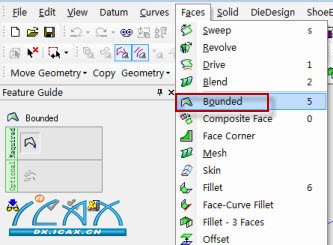

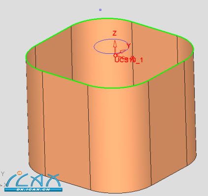

边界曲面的建构
边界曲面也可以理解为封闭曲面,针对一个轮廓而做出的曲面,曲面的边界就是所选的轮廓。
既然是边界曲面,当然必须先有一个边界,如下图高亮显示的轮廓(这个轮廓可以是封闭的,也可以是开放的,如果是一条条的单线,必须先将其组合,因此,这个轮廓可以是草图,也可以是组合曲线)

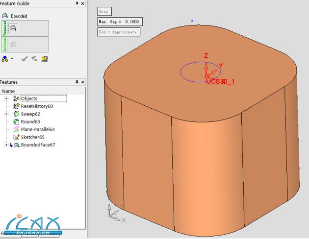

启动边界曲面指令,点选此轮廓,就可以做出如所示的边界曲面了。

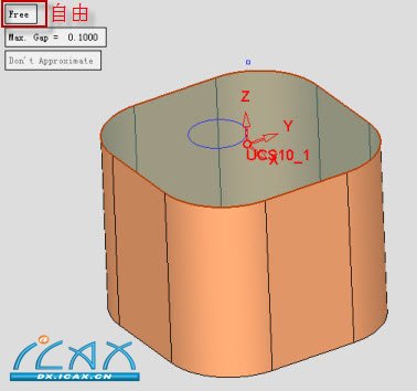

值得注意的是,下面这个选项

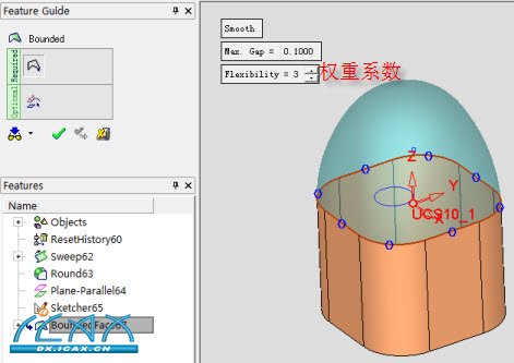

如果将此选项点击,曲面会变成如下的样子,意思就是边界曲面以相邻的曲面的切向斜率来定义。做出来的边界曲面效果就是与所选择的边界的相邻曲面成切向。
我们可以修改一下权重Flexibility,默认是5,我们可以调节这个数字,图素有相应的变化。

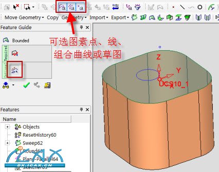

再来看边界曲面里的这个选项

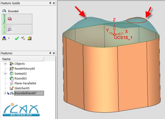

此选项的作用是:将边界曲面改为通过所选的图素,所选图素可以是点、线、组合曲线或草图

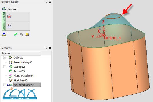

图中的圆是在平面之上10MM的位置,我们现在将通过图素的选项定义为这个圆,来看看效果如何。。
再继续定义一个点,来看效果。
