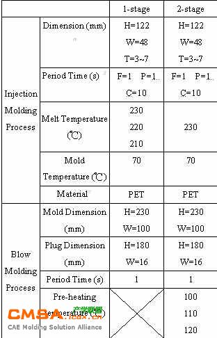

表一、吹塑成型中几何尺寸与程序条件变量
α: H is height, W is width, T is thickness.
β: F is filling; P is packing; C is cooling.
γ: PET is Eastman PET7352.

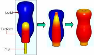

图一、瓶胚的几何形状
图二、吹塑成型程序
图三、射出瓶胚充填行为
图四、射出成型程序中,冷却后瓶胚的温度分布
图五、一段式射吹程序中,瓶子的厚度分布。在此,射出阶段为12秒;吹塑阶段为1秒,包含拉杆拉伸的0.3秒
