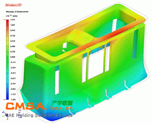

圖16、設計變更-X軸之變形量分佈圖
圖17、設計變更-X軸之變形趨勢放大3倍圖

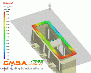

圖18、設計變更-接口面平坦度圖

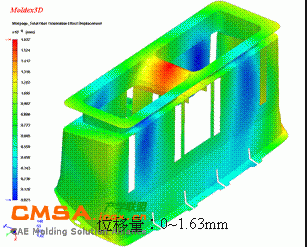

圖19、原始設計-纖維配向總變形量分佈圖

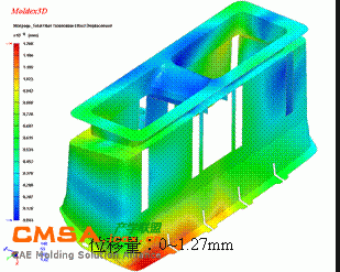

圖20、設計變更-纖維配向總變形量分佈圖
