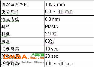

二、案例介绍(如图1 图2)

此镜片厚度中央最厚处为12.0 mm,而浇口厚度为3.0 mm 所以在固化时间来说,最厚区域的冷却时间是远超过浇口的,如图3显示此材料在模温80℃的条件下由料温240℃冷却至顶出温度85℃所需要的时间,3.0 mm需要22秒而12.0 mm却需要351秒,即使将浇口厚度增加到6.0 mm,浇口的冷却时间也只约88秒,还是远低于中心,如图4保压结束时中心温度仍然几乎是料温240℃,我们都知道有效的保压对于避免产品缩水是很重要的,但是在这个例子却发现保压仅在产品冷却的初期达到效果,既始将浇口加大到上限,对于改善中央区域的缩水仍然非常有限。
