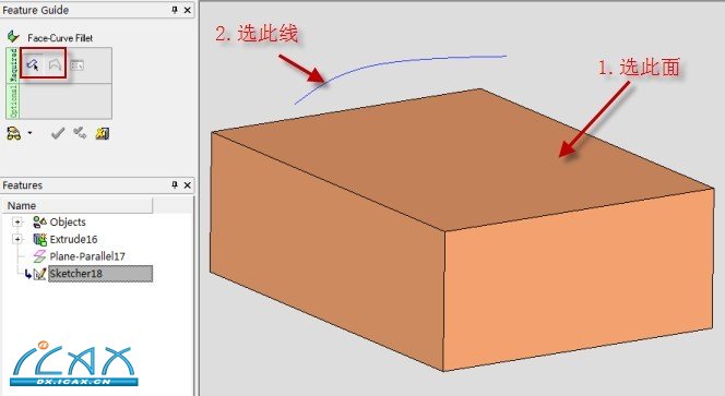

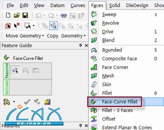

摘要: 线-面倒圆选定上面的图素后,预览如下图所示:恒定半径:可变为变化半径反向:圆弧面朝向另一边不修剪:可选为修剪不延伸:可选为延伸(下图为不延伸与延伸的比较)三曲面倒圆三曲面倒圆并非三个曲面像下图一样倒圆角 ...
线-面倒圆
选定上面的图素后,预览如下图所示:

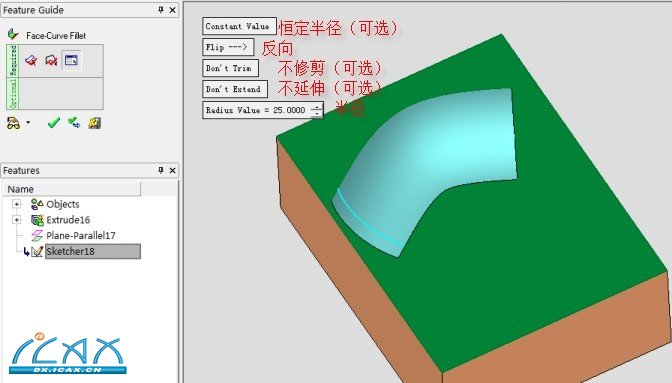

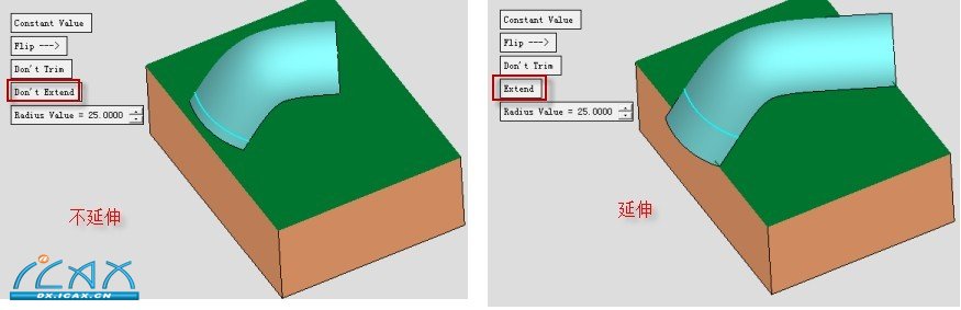

恒定半径:可变为变化半径
反向:圆弧面朝向另一边
不修剪:可选为修剪
