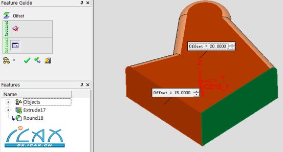

曲面偏移

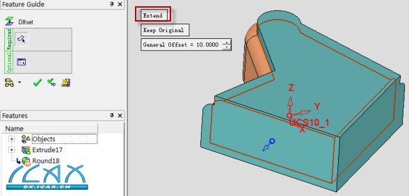

如图所示,选择下图中的三个面进行偏移,效果如下。

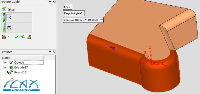

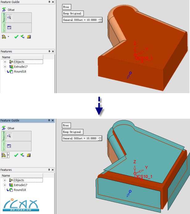

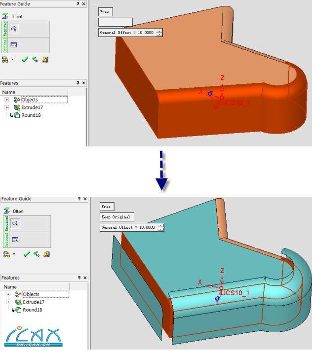

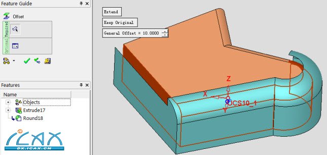

同样的,再选一些曲面进行偏移,效果如下:
我们可以看到,原来的曲面是相邻的曲面是毗连的,但偏移以后会变得分离,要使偏移后的曲面像原始曲面一样毗连,就要改变Free(自由)成为Extend

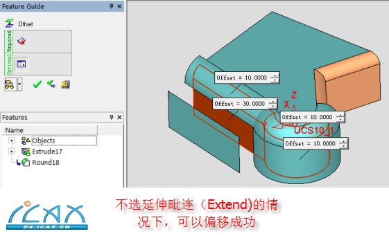

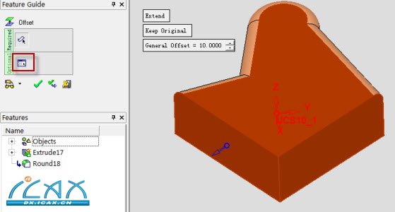

值得注意的是下图中的这个选项,在选多个面进行偏移的时候,所有的曲面的偏移数值不一定要相等,如果想要一起偏移多个曲面,而有些面偏移的数值不相同的话,就要用到这个选项了。
我们点击这个选项,然后在想改变数值的曲面上单击左键,改变曲面偏移的数值。
结果预览如下
同样的,偏移不同的数值的曲面也可以延伸毗连到一起,

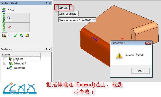

但是,并不是所有的曲面都可以,有时候由于偏移的数值过大、不合理的情况下,造成毗连不成功以至预览失败,这是正常的现象,因为系统无法按所设定的偏移值找到相邻曲面的毗连。如下图所示,原来这些曲面是呈相切关系的,也是毗连的,但偏移过后,要改变为不同的偏移值,那么原来的相切关系不可能存在,也无法延伸毗连了。
这一点要尤其注意!
