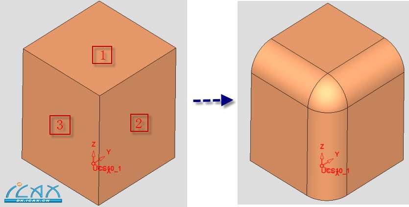

三曲面倒圆并非三个曲面像下图一样倒圆角,很多人理解为这个意思,其实不是的。

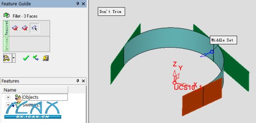

Cimatron里三面倒圆的意思是做出一个圆弧面与三个曲面相切

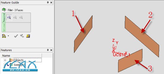

如图所示,依次选取如下的三个曲面
预览一下结果

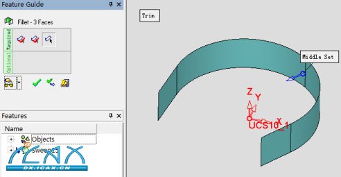

其中Don’t Trim的选项表示不修剪原来的三个曲面,如果改成Trim就是如下的结果了。
三面倒圆的过程中,要注意的是次序不要乱,选取的次序直接影响到生成的圆弧面的部位,虽然意义上来说,还是同一个圆弧面,但部位会发生变化
我们现在将原来的次序改变一下,原来的3变成1,1变成2,2变成3,这样来看一下效果
