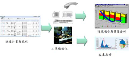

在加工管控方面,企业内部加工的成本是通过系统在每一个零件加工过程中,对每一工序加以记录与统计(图2)。对于外部管控,采用委外报价方式进行统计。自动比较预算费用与实际加工费用的差异,实现对现场各项制造费用监控。当实际加工费用(内部加工与外部加工)超过预算费用时,系统会自动报警,主动通知该项目管理人员与主管。

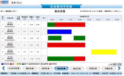

车间管理信息化后,可以帮助生产主管监控每一台设备的生产情况及模具的加工进程,提高设备的利用率(图3),控制工件的生产进度。
(图3)
当公司管理人员需要检查生产车间情况时,可以通过生产管理系统来查看各加工设备和工作团队的实际生产情况(图4),系统通过不同的颜色或符号来提示管理者,展示设备及各课组人员正在加工的工件和计划加工工件的状态,其中包括每台机床正在执行的工单,机床当前的负荷情况,正在加工的工件是否按时上机,待加工件是否已移至本段工序,上段工序是否延期,物料及图面是否到位及下段工序为何等待,大大减轻了生产管理人员的工作负担。
(图4)
模具管理者可以从信息化系统中,查出每套模具生产明细情况,以甘特图或报表型式表达材料状况、加工与试模进度等。系统自动比对计划工序时间与实际日程,协助管理人员追踪模具的生产进度。
