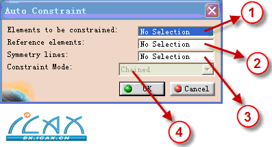

1:在约束工具栏里面单击自动约束指令,弹出如下对话框:
(注:可以快速的自动标注尺寸,但整体排列不是很规则,因为排列选项比较少,复杂的标注自动排列的比较凌乱,在工作中使用的比较少。)
2:自动约束界面介绍
1)要约束的元素 (Elements to be constrained):选择要约束的约束,可以多选。
2)参考元素 (Reference elements):选择要参考标注的元素,可以多选。
3)对称轴 (Symmetry lines):

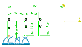

4)标注模式 (Constraint mode):分为链式 (Chained)与 堆叠式 (Stacked)。、、
A---链式标注如下图:
B---链式标注如下图
16
