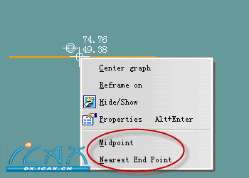

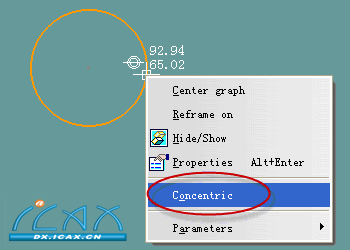

中点与端点、圆心点的捕捉
2.45 中点与端点、圆心点的捕捉。
1)在创建草图线架时,把鼠标移动到元素的上方,右键选择中点或或圆心点,可以快速的创建中点或圆心点的约束。
中点约束,如下图。。。
圆心约束,如下图。。。
