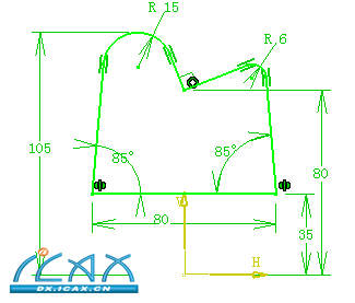

(在CATIA里面创建几何约束一共有两种方法,一种是对话框式约束,一种是尺寸标注方式约束。前者我们在前面已经简单的应用过了,现在我们来体会一下尺寸约束工具的优越性。)
1)单击约束工具栏里面的约束命令,我们可以快速的标注草图的尺寸,方便我们都草图后续的修改。如下图:
2)打开\Training Part\Sketcher\Constraint_Constraint.CATPart 练习文件
3)“快速双击”约束工具栏里面的约束命令,依次选取HDirection和Line.1,出现角度标注,这时不要单击鼠标左键,在屏幕上单击右键,选择对话框里面的“距离选项”(如下图2),单击鼠标的左键将确认标注,将创建距离标注。
          ( 图1)                                                       ( 图2)
4)双击数值修改,输入35mm (图3)。按照如上的方法选择,标注好两边的角度,将角度值修改为85度(图4)。
           (图3)                                                 (图4)
5)鼠标双击命令是不停的重复使用命令的,所以我们接着选择Circle.2和Line.5,将出现距离标注(图5),这时我们不要急着单击鼠标左键确定,把鼠标移到屏幕上,右键选择相切约束。(图6)。
           (图5)                                             (图6)
6)接着把其它的圆弧也约束相切。
7)继续选择Line.3和Line.4,出现角度值时,鼠标右键选择垂直选项,将创建垂直约束。
9)选择Point.5和Point.16,出现距离值时,鼠标右键选择对称选项,接着选择VDirection轴作为镜像轴,创建对称约束。
10)选择VDirection和Point.10,出现出现距离值时,鼠标右键选择相合选项。
11)接着按照图纸一步步的标注完,这样我们就可以很快的完成了一个从几何约束到尺寸标注的草图。
