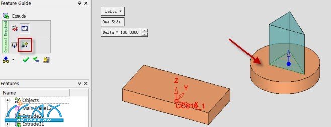

无论是做扫掠、旋转或导向,养成一个习惯,要在设定完数值、方向等参数后,记得一定要点击一下参考实体的选项,如下图:
点击上图红框中的图标后,再点击想要加入到的实体(图中的圆柱)

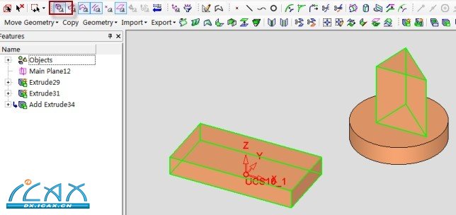

这样做的好处是避免加材料加错工件,例如上图,矩形体先画,而圆柱体后画,如果要想在圆柱体上加入三角体做为加材料与圆柱体合在一起,那么做完了数值与方向后,直接点确认是不行的,如果直接点了,就会出现如下图的情况:
图中矩形体与三角体连成一块了,组成了一个物体,这很明显不是我们所要的,这是因为系统默认第一个创建的实体为当前激活实体,所以后续的加材料的操作都会针对于这个矩形体来进行。
如果选了参考实体—圆柱体的话,就不会这样了,看下图
结果
做实体切除扫掠、旋转、导向的时候也是一样,记得点击参考实体的选项,否则有时候会出现切除不成功,切错实体的情况。
