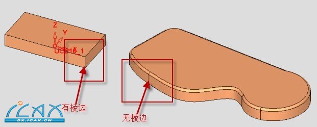

实体倒圆是选择实体棱边来对实体边进行圆角过渡,所以,如果实体不存在棱边,是无法做到倒圆角的
并且,这是针对实体的操作,不能在有开口边界的地方实行,如果实体有开口边界(即开实体),而又想在开口处进行实体倒圆操作,必须要先对实体的开口边界进行修补,至于如何修复,我们在后面的章节会详细的介绍。

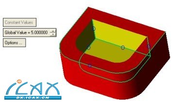

选择实体棱边(或棱边的集结点)
设定圆角为5MM,结果如下

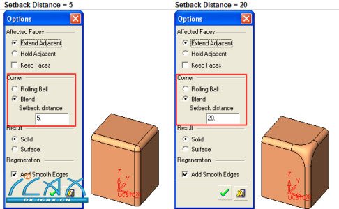

注意一下options(选项)
来看看里面各项参数的实际效果

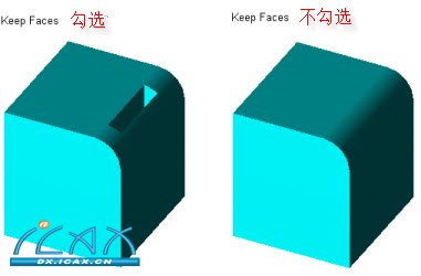

Keep faces—保留曲面

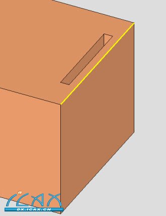

如下图所示,要对高亮显示的边界进行倒圆角
那么这个KEEP FACES勾选或不勾选就有两种截然不同的效果了

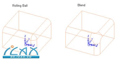

再来看corner(角落)这一项,分为两种参数,也有两种不同的效果
里面有个blend的参数,来看看效果
