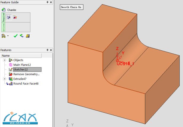

实体倒截角
类似于实体倒圆的操作,步骤一模一样,但做出的效果有区别

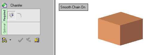

选择实体倒截角指令,然后选取实体棱边

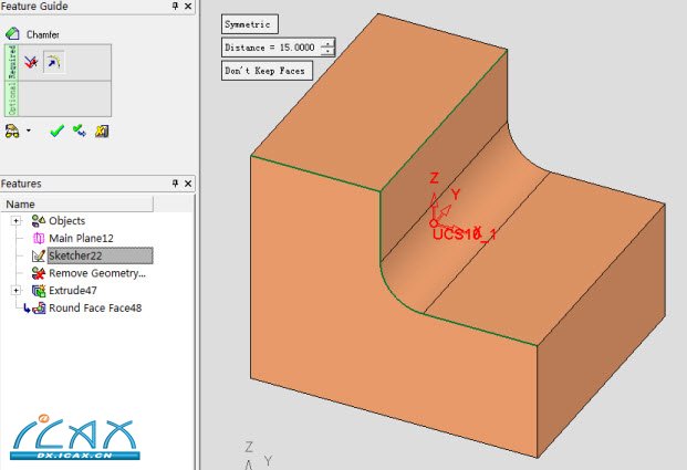

设定截角数值为15
效果如图:

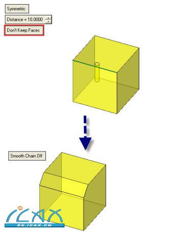

注意一下symmetric(对称)的选项,可改为by angle(按角度),效果有所有同,symmetric是by angle的一种特殊形式,角度为45度。如果改成“按角度”,那么就有所不同,具体的比较,来看下面的GIF动画
另:注意一下那个Don’t keep face(不保留曲面)的选项,也是个可选项,可以改为Keep face(保留曲面)
具体的效果如下:
选择Keep Faces的效果
选择Don’t Keep faces的效果
