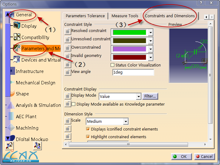

下拉菜单Tools->Option->General->Parameters and Measure->Constaints and Dimensions 打开尺寸标注的环境参数设定界面。如下图:

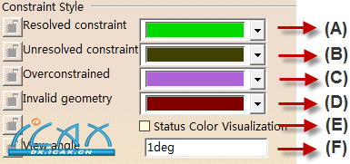

1:约束样式 (Constraint Style)]
A:尺寸约束 (Resolved constraint):定义正常状态下的标注颜色。
B:未解约束 (Unresolved constraint):定义未解约束的颜色状态。
C:过分约束 (Overstrained):定义过分约束的标注颜色。
D:无效几何图形 (Invalid geometry):定义对无效几何图形设置的约束的颜色状态。
E:状态颜色可视化 (Status Color Visualization):定义标注颜色是显示默认状态颜色,还是显示用户自定义的颜色。(默认不勾选,勾选上将不显示用户自定义的颜色。)
F:视角 (View angle):定义旋转几何图形时,在几何区域中的角度显示约束。

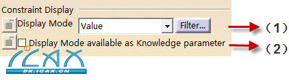

2:约束显示 (Constraint Display)
1):显示模式 (Display Mode)
A:值 (Value):只显示约束值。
B:名称 (Name):只显示约束名称
C:名称+值 (Name+Value):只显示约束名称和值。
D:名称+值+公式 (Name+Value+Formula):显示约束名称和值,或约束名称和公式。
E:过滤选项(Filter):

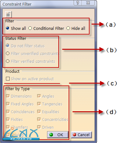

a)过滤器 (Filter):定义常规过滤器选项。
显示所有 (Show all):显示所有约束。
条件过滤器 (Conditional Filter):根据“状态过滤器 (Status Filter)”、“产品 (Product)”和“按类型过滤 (Filter by Type)”中选定的选项显示约束。
隐藏所有 (Hide all):隐藏所有约束。
b)状态过滤器 (Status Filter):定义状态过滤器选项
不过滤状态 (Do not filter status):显示约束,而不考虑是否已验证其状态。
过滤未验证的约束 (Filter unverified constraints):只显示未验证的约束。
过滤已验证的约束 (Filter verified constraints):只显示已验证的约束。
c)产品 (Product):定义产品过滤器选项“显示活动产品的 (Show on active product):定义是否只显示活动产品的约束。”
d) 按类型过滤 (Filter by Type):定义按类型过滤选项:
尺寸 (Dimensions):定义是否显示尺寸约束。
角度 (Angles):定义是否显示角度约束。
固定角度 (Fixed Angles):定义是否显示固定角度约束。
相切 (Tangencies):定义是否显示相切约束。
相合 (Coincidences):定义是否显示相合约束。
相等 (Equalities):定义是否显示相等约束。
固定 (Fixities):定义是否显示固定约束。
同心度 (Concentricities):定义是否显示同心度约束。
倒角 (Chamfers):定义是否显示倒角约束。
被驱动 (Driven):定义是否显示被驱动约束。
驱动 (Driving):定义是否显示驱动约束。
2) 将显示模式用作知识工程参数 (Display Mode available as Knowledge parameter):定义是否将草图编辑器尺寸约束的“显示模式 (Display Mode)”用作知识工程参数。

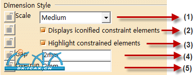

3:尺寸样式 (Dimension Style)
1)缩放 (Scale)
A:小 (Small):显示小符号        B:中等 (Medium):显示中等符号       C:大 (Large):显示大符号。
2)显示图标化约束元素 (Displays iconified constraint elements):定义是否显示图标化约束元素。
3)突出显示受约束的元素 (Highlight constrained elements):定义是否在预先选择约束时突出显示受约束的几何图形。
4)间隔 (Gap):定义受约束的几何图形和约束尺寸界线之间的距离。
5)超限 (Overrun):定义约束尺寸线和约束尺寸界线之间的距离。
