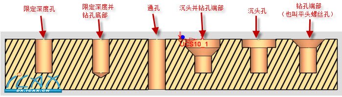

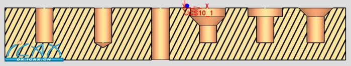

孔的类型与做法
Cimatron 中,孔大致分为以下几类:
按从左至右的顺序
第一个:限定深度孔,平底部
第二个:限定深度孔,钻孔底部
第三个:通孔
第四个:沉头并钻孔端部
第五个:沉头孔
第六个:钻孔端部(也叫平头螺丝孔)
步骤如下:

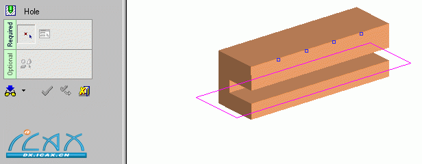

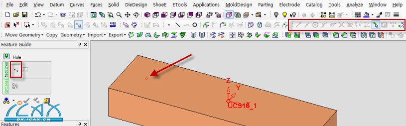

第一,        选择孔的中心位置,即选点,这里只允许选存在点,也就是说在做孔特征之前,一定要实实在在的画一个点才行,有这个点,才可以做孔的特征
选择点以后,中键确认,到孔的类型与参数选择的界面来

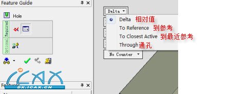

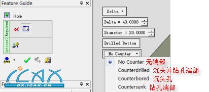

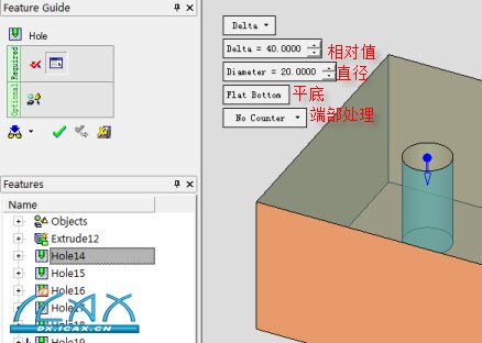

相对值那里是个可选项,平底可以改为钻孔底部,端部处理也有各种不同的选项
做出的效果就如下图所示了
