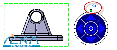

创建正视图
5.31 创建正视图
1:打开\Training Part\Drafting\Drafting.CATPart 文件,点击下拉菜单Start--Machanical Design--Drafting 新建工程图,选择默认标准,单击确认按钮完成创建。
2:单击视图工具栏的正视图指令,点击下拉菜单的窗口切换,选择Drafting.CATPart零件窗口,选择ZX PLANE 平面为投影平面。
3:系统自动切换到工程图创建界面,点击右上角的方向盘旋转按钮,将视图方向旋转90度,单击鼠标左键确认创建。
