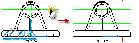

1:打开\Training Part\ Drafting\Clipping View.CATDrawing文件,单击视图工具栏里的打断视图   指令 ,鼠标左键在屏幕上点击第一点(开始打断的第一点),将出现一条粗绿线和一条细绿线。如下图:

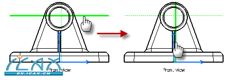

2:在不点击任何鼠标键的同时,移动光标位置,我们可以来回切换粗绿线的角度方向。(加亮的粗绿线表示已选择的当前方向)如下图:
3:选择水平方向的绿线,点击鼠标左键确认选择,将增加另外一条水平方向的绿线,可以动态移动选择我们要定位的位置。如下图:
4:将光标移动到适合的位置上,单击鼠标左键确认定位线的位置,再次单击鼠标左键将完成打断视图的创建。如下图:
