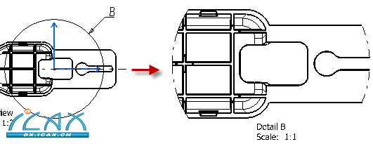

创建详细视图
5.35 创建详细视图
1:工具栏介绍
详细视图 (Detail View):圆形定义详细视图。
轮廓详细视图(Detail View Profile):轮廓定义详细视图。
快速详细视图(Quick Detail View):快速圆形定义详细视图。
快速轮廓详细视图(Quick Detail View Profile):快速轮廓定义详细视图。
(注意:快速详细视图 (Quick Detail view) 命令是直接从 2D 投影计算视图,而详细视图 (Detail view) 命令则是在 3D 中使用布尔运算。)

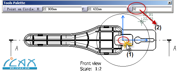

2:打开\Training Part\Drafting\Detail View.CATDrawing文件,单击视图工具栏里的详细视图指令  ,选择原点创建圆外形,对话框里输入R值32mm,按键盘Enter键确认创建。如下图:
3:动态移动鼠标,定位详细视图的摆放位置,单击鼠标左键确认创建详细视图。如下图:
