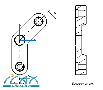

摘要: 5.41 创建剖视图1:打开\Training Part\Drafting\Section View.CATDrawing文件,单击视图工具栏里的偏移式剖视图指令,把鼠标移到Front view视图的V轴位置,快速双击鼠标左键将创建剖视图。2:动态移动鼠标移动视图摆 ...

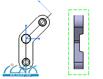

5.42 创建展开剖视图

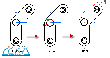

1:打开\Training Part\Drafting\Auxiliary View.CATDrawing文件,单击视图工具栏里的展开式剖视图指令,把鼠标移动到适当位置捕捉V轴的垂直线,点击鼠标左键确认开始创建剖面线,继续捕捉到原点,接着创建到与圆心同线的任意点,完成剖面线创建。
2:移动鼠标确定具体摆放位置,单击鼠标左键确认完成创建。
3:从下图我们可以清楚的看到剖视图将于展开的方式创建。
