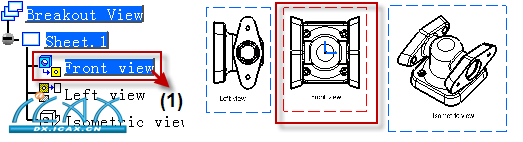

1:打开\Training Part\Drafting\Breakout View.CATDrawing文件,鼠标左键快速双击模型树里的正视图特征,激活正视图为当前视图(红色图框视图为当前激活视图)。如下图:

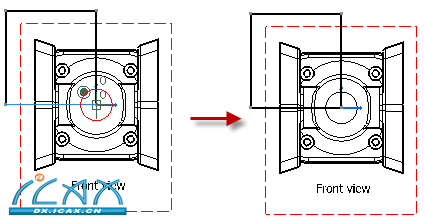

2:单击视图工具栏里面的3D剖面指令,绘制轮廓剖切视图。如下图:

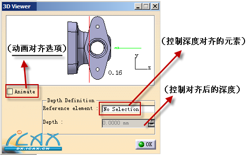

3:绘制轮廓完成将弹出定义对话框,如下图:

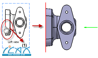

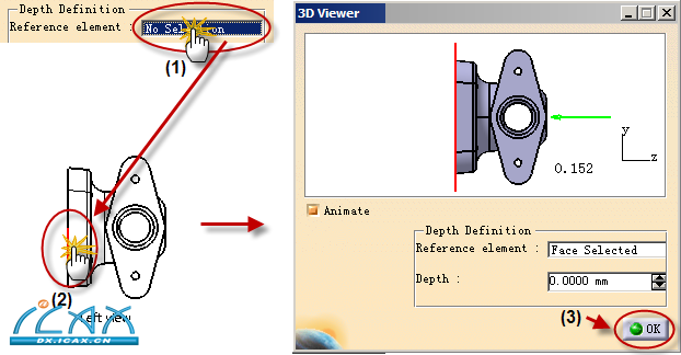

4:勾选动画对齐选项,把光标移动到左视图(Left view)底部的直线,系统将自动对齐深度到底平面(利用动画对齐选项,我们可以动态查看我们选择的深度控制状况,选择元素的实际情况)。如下图:
5:激活参考元素选择框,选择左视图(Left view)底部的直线,单击确认按钮完成创建。

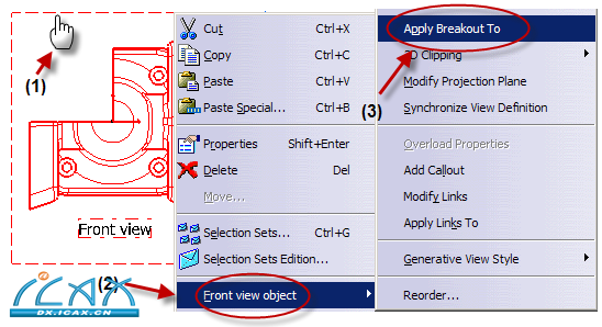

6:把光标移动到视图框上方单击鼠标右键,选择视图对象,选择应用3D剖面到其它视图。如下图:

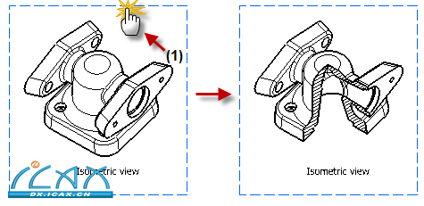

7:右键点击“应用3D剖面到其它视图”指令后,把光标移动到等轴视图的图框上方点击左键确认完成创建。如下图:
