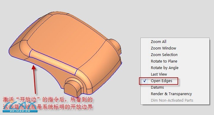

用开放边界来看查物体是否存在开放边界,有开放边界的,一定不是封闭实体。

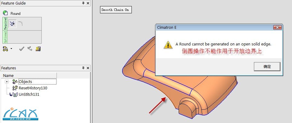

当物体有这种开放边界的时候,我们就不能在这些开放边界上做实体的操作,一定要将其与其它曲面进行缝合成为实体。

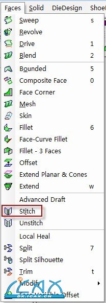

现在,对这个物体进行曲面缝合的操作,激活操作指令。

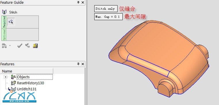

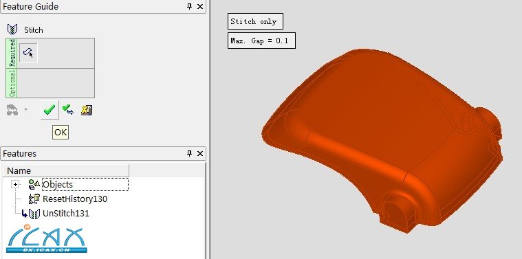

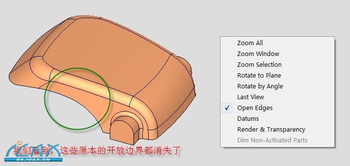

这时选择所有的曲面,就可以对这个物体进行缝合了,如果这些开放边界相邻的曲面的间隙小于设定的最大间隙的时候,那么这个物体就可以缝合为一个封闭实体了。
