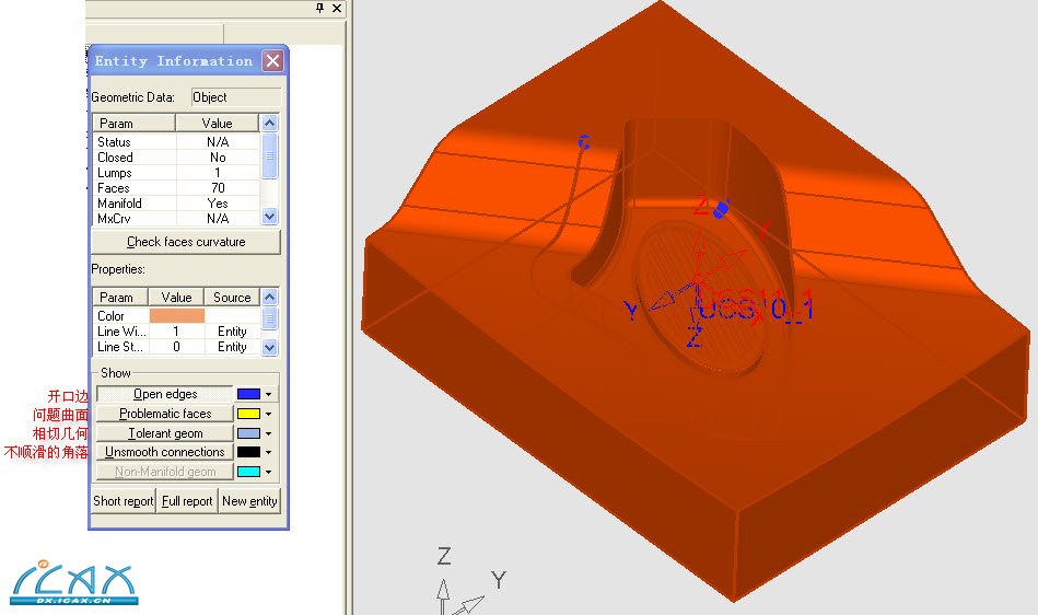

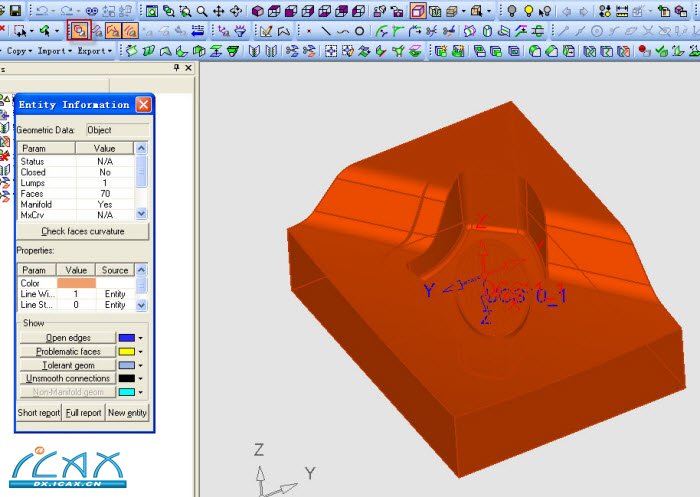

检查实体信息
我们在检查一个物体是不是封闭实体,前面的章节介绍了两种方法,一是查看开口边,二是用动态剖切的功能
但是,有时候检查开口边时,由于图素太过复杂或太大,凭眼睛去观察根本看不到开口边界在哪里,那么,就要用到检查实体信息的指令了
那么,我们就要用到实体信息检查的功能了
激活此指令后,点击过滤器里的“物体”,再点击图素
点击开口边的指令,系统就会把开口边界高亮显示出来,现在,再也不会看不清了
