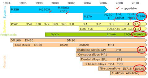

根据2011 EOS International User Meeting,(IUM)报告,目前EOS已开发出全新M280 System,无论在雷射系统、控制软件、外围设备、可成型的材料、加工能量、精度与速度上,都有很多的进步与提升,如图4.所示。图4详细列出EOS M System从1994南以来的发展历史。从最早期的机种只有DM100青铜材料,粉末平均粒径(particle size)100μm,到目前2011年已将粒径降至20μm。其他材料仍然不断开发中,有工具钢(Maraging steel):MS1、不锈钢(Stainless Steel)从GP1、PH1、一直到316L材料,钴基超合金(Co Superalloys):MP1,牙医专用材料(Dental alloy):SP1, SP2,钛基合金材料(Ti–based alloys):Ti64、TiCP(商用纯钛)、镍基超合金(Ni-based alloys):Inconel 718、Inconel 625等、铝合金(Al alloys):AlSi10Mg等。目前仍持续不断研发提升现有材料。
图4. EOS M系统的开发历程
