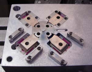

在高度复杂的模具工业中,DMLS非常适于局部的模具制作,尤其在大型模具开发中!由前所述,由于DMLS的每层烧结采液相烧结或金属粉末完全融化(complete melting),成型时间较长。因此,综合运用CNC与DMLS可以发挥模具制做的最大效益!图19的大面积处使用CNC加工,Insert部份使用DMLS成型! [4]
图20所使用的材料是青铜材料DirectMetal 20制做完成的模仁,模座则采CNC加工,模具开发时间缩短至5天,量产数可达25,000件射出件! [5] [6]

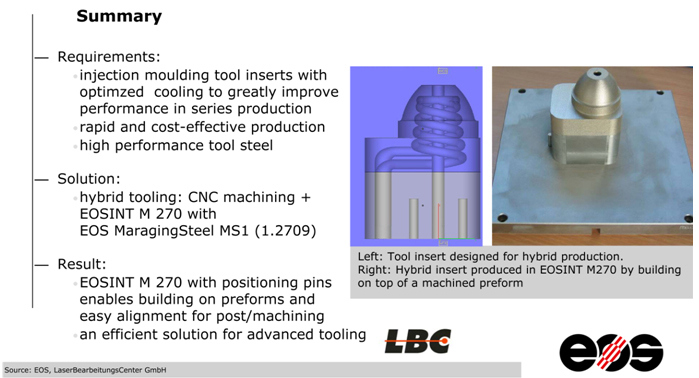

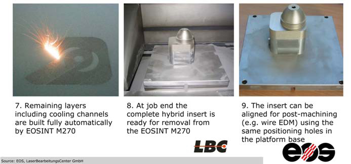

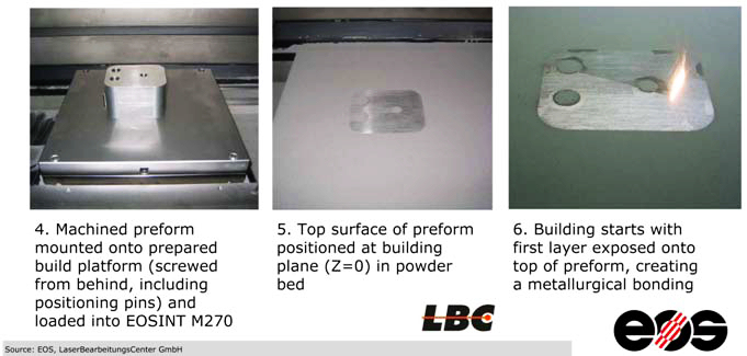

德国LBC公司使用CNC与DMLS技术所发展出的Hybrid Tooling方式成功开发射出模具产品,如图21所示。其详细方法及流程详细记载成九个步骤。其关键部份是单纯而简单的模仁(core)采用CNC加工制做,异型水路的部份则采用DMLS方式加工。
图21. 德国LBC公司使用Hybrid Tooling方式成功开发射出模具产品
