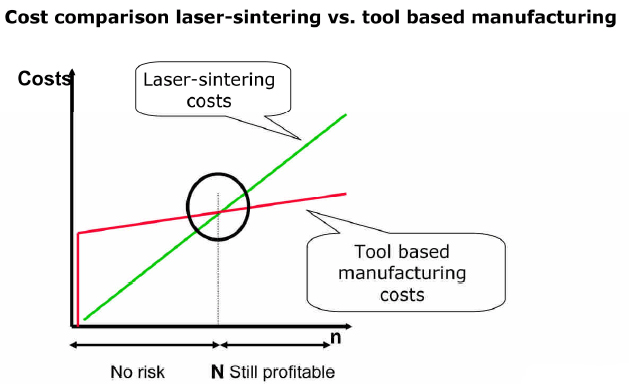

图8是”模具生产”与”雷射烧结”两种量产制造技术的比较图!其中绿色的雷射烧结技术,适用于左边的产量较少的领域中;红色的模具生产技术则适用于产量较大的领域中。当模具的造型复杂度愈高时,雷射烧结的适用范围则往上提升!如图9所示!
”雷射烧结” 与”模具生产”两种量产制造技术的单位成本比较分析,如图10所示。雷射烧结技术维持一定的水平线,代表单位成不受模具复杂度的影响!早期的雷射烧结技术适于的产量(N)大约是年产量几十件至几百件(several tens to several hundreds)!目前适于的产量(N)已达1万多件(年产量)!
图8. ”雷射烧结” 与”模具生产”两种量产制造技术的适用区域比较图
图9. 模具愈复杂时,雷射烧结技术的适用范围相对提升
图10. ”雷射烧结” 与”模具生产”两种量产制造技术的单位成本比较

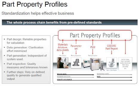

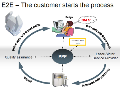

EOS所提供的雷射烧结技术服务可提供完整的产品性质信息服务(Part Property Profile, PPP)。图11的E2E模式提供完整的产品信息服务,PPP扮演材料信息中心(material data center)给工程师进行开发,产品的开发是由消费者主导开始的! PPP也提供EOS设备进行制造与
质量确认服务。此一全新的产品开发服务,PPP建立标准化使企业获利,如材料性质表(material data sheets)、加工参数(parameter set)、软件系统(PSW)、加工报告表(EOSTATE part report),所有的开发者将得到完整的信息服务,如图12所示。
图11. E2E模式提供完整的产品信息服务
图12. 产品性质信息(Part Property Profile, PPP)建立标准化使企业获利
