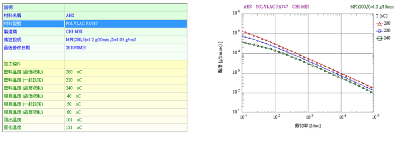

本研究之车用装饰板使用 CHI-MEI 所生产的 ABS 为实验材料,型号为 POLYLAC PA747,材料性质
与特性图如图 3、图 4 所示。

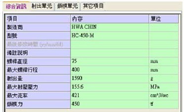

使用之射出机台为 HWA CHI 制造之机台,型号为 NHC-450-M,机台规格表如图 5 所示。
图 3、ABS-PA747 材料性质                                                             图 4、ABS 黏度特性
三、加工条件
图 5、射出机台规格

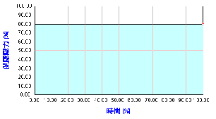

经过计算机试模后选定之参数条件为保压压力 80%、保压时间 5 秒、流率 70%、射出压力 60MPa、 料温 220℃、模温 50℃。参数条件之设定如图 6~9 所示。
图 6、流率设置                                                  图 7、射出压力设置
图 8、保压压力设置 图                                       9、料温及模温设置
