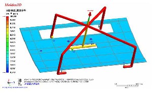

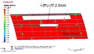

本次分析讨论的是内陷式空调机外壳成型件,外 壳产品如图 1 所示,其产品的几何尺寸为长度:

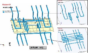

475mm,宽度:275mm,高度:31mm,产品的 主肉厚为 2.5mm,另外 Rib 的肉厚主要是 1.2mm 如图 2 所示;流道为六点进浇如图 3,水路配置 如图 4 所示。
图 1   空调产品外壳正反面图标                                    图 2   产品肉厚示意图
图 3   流道系统示意图                                                 图 4   冷却系统示意图

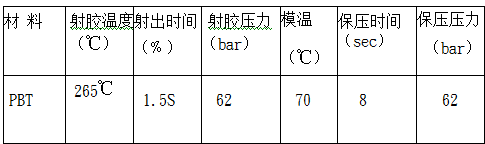

4.   使用材料:PBT\CELAN EX3216\TICONA
5.   加工条件,如表一所示

表一 射出成形加工参数
