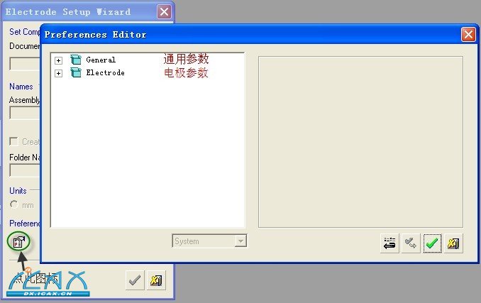

预设参数的设定(一)
点击Tools----Preferences进入预参数设定对话框。
弹出对话框如下:
点击 Electrode前的+号图标,依次设定各个参数

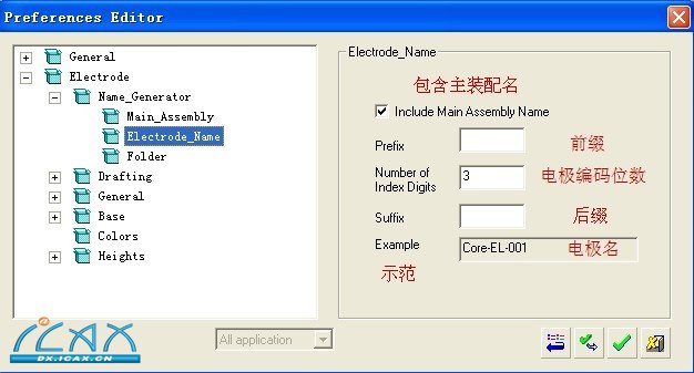

Name_Generator(名称参数)中的 Electrode_Name(电极名)。
包含主装配名,勾选后电极名前面会加上主装配名,并以-分开。
前缀,后缀可以根据自己需要来定义,比方说:前面加前缀JF016来代表模号。后面加后缀A、B、S之类来代表前模电极、后模电极、行位、斜顶的电极之类。
电极编码位数,如图所示 编码位数为3时,电极编码由001开始排列到999,如果编码数为2时,则由01开始排列到99。
当前缀、后缀设定完毕,下面的示范框就可以预览到电极名。
点击 应用参数。

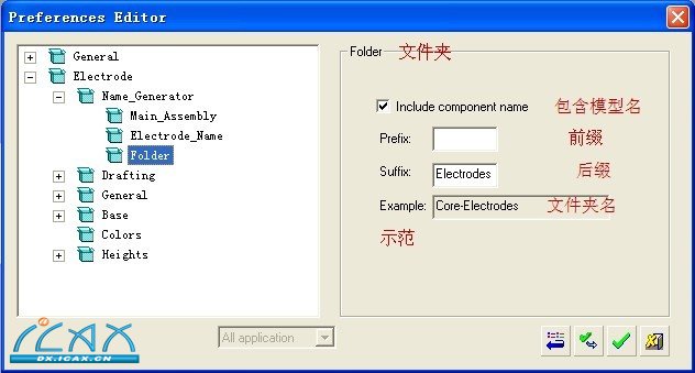

Name_Generator(名称参数)中的 Folder(文件夹)。
包含模型名,勾选的话文件夹名前面会加上模型名,并以-分开。
前缀,后缀可以根据自己需要来定义同一套模具里面不同组建的电极分开放在不同的文件夹里面。
当前缀、后缀设定完毕,下面的示范框就可以预览到文件夹名。
点击 应用参数。

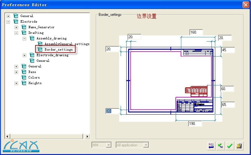

Drafting(工程图)中的Assembly_drawing(装配图)中的Border_settings( 图框边界设置 )
图示尺寸定义图框到图纸边的距离及图纸各部分的尺寸。
点击 应用参数。
