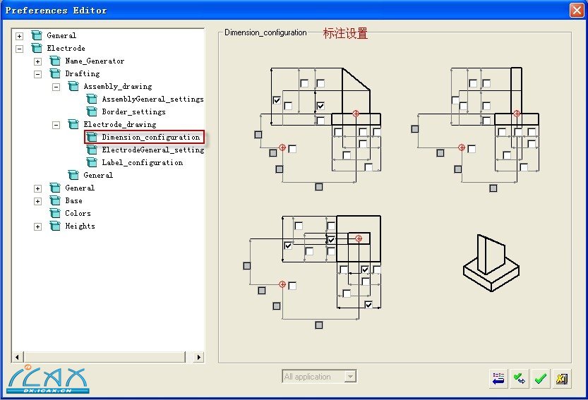

Drafting(工程图)中的Electrode_drawing(电极图)下的Dimensions_configuration( 标注设置 )
产生电极图纸(放电碰数图)可以自动标注电极的一些参数,如上图所示,可以勾选需要的尺寸产生在图纸上(自动标注)。
点击 应用参数。

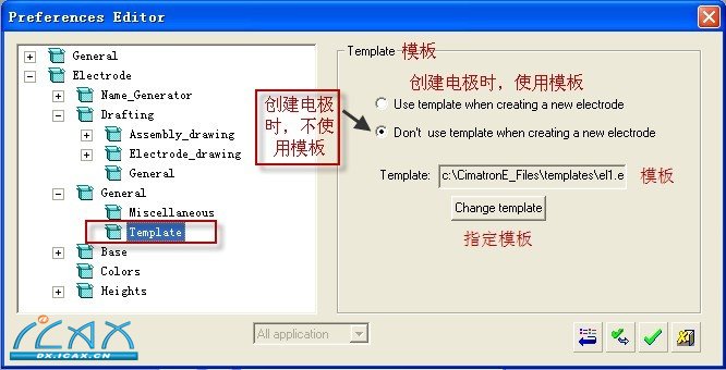

General(基本设置)中的Template(模板)
创建电极时,使用模板。模板的位置可以自己制定在电脑的任意位置。

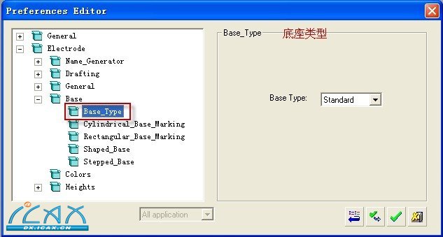

Base(底座)中的Base_Type(底座类型)
底座类型:有Standard(标准的)、Stepped(有台阶的)、Shaped(随形的)三种。

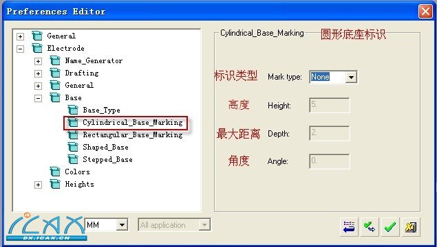

Base(底座)中的Cylindrical_Base_Marking(圆形底座标识)
标识类型通常为None(无),当选择Standard(标准的,产生一条直边的台阶),下面的三个选项被激活。Height为标识的高度,Depth为直边到圆弧切点的最大距离,角度为直边与X轴正方向的夹角。
