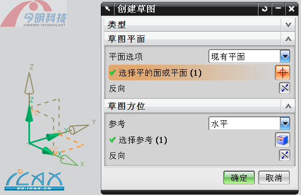

② 选择菜单栏的【插入】→【草图】或点击工具条按钮,进入【绘制草图】窗口,用默认XC-YC平面作为草图平面,参考用默认。如下图〖图13-02〗
〖图13-02〗

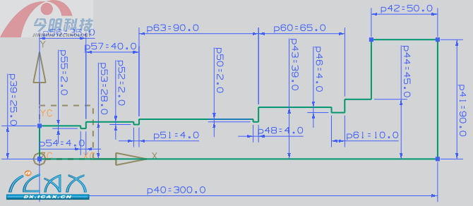

③  绘制如下草图,并添加相关约束,标注尺寸如下图〖图13-03〗:
〖图13-03〗

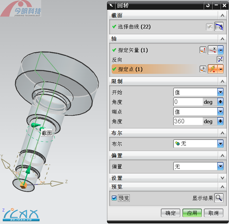

②  【插入】→【成型特征】→【旋转】,弹出旋转对话框。如下图〖图13-04〗
〖图13-04〗
③  选择绘制好的草图(特征曲线)作为截面曲线。系统会红色高亮显示所选图形。
④  指定旋转轴向为+XC轴。
⑤  指定旋转中心点为坐标原点,即+XC轴的起点。
⑥  设置旋转参数:起始:“0”,终点:“360”其它选项用默认值“无“可见如上图〖图13-04〗的预览状态。
⑦  点击【确定】完成创建。得到如下图〖图13-05〗结果
