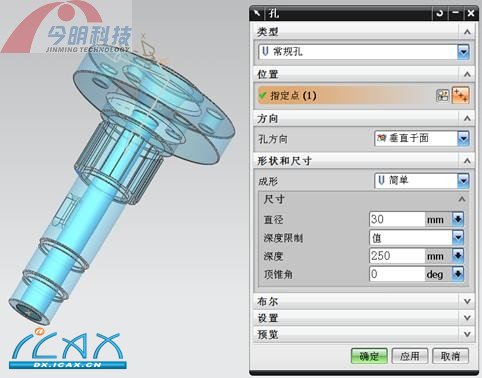

11. 建立主轴通孔特征,选择主轴小端面中心为孔中心放置点,各参数输入如下图〖图13-24〗,布尔求差运算。
〖图13-24〗
12. 点击【确定】。得到最终效果图如图〖图13-25〗
最终效果图:
〖图13-25〗
