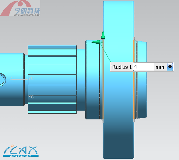

9. 建立边倒圆角特征:如下图〖图13-21〗红色高亮显示处倒R=4.0mm。
〖图13-21〗

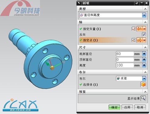

10. 建立圆锥剪切特征
① 改变坐标到轴最大端圆心位置,并定放轴向为“+ZC”方向。
② 在菜单栏选择【插入】→【设计特征】→【圆锥】选择主轴前端面作为创建圆锥平面,并如下图〖图13-22〗输入各参数。
〖图13-22〗
③ 点击【确定】,得到如下图〖图13-23〗结果:
〖图13-23〗
