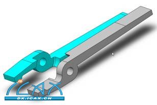

步骤1、打开虎钳装配体
步骤2、使用SOLIDWORKS压缩特征对销钉和平板两个零件进行压缩处理(该操作也可以等建立算例后再压缩→右击算例名称→更新所有零部件)

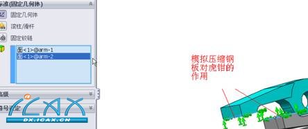

步骤6、添加固定几何体约束条件:钢板作为钢体零件,被压缩后需要把钢板对钳子产生的作用模拟。在钳口处定义“固定几何体”

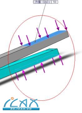

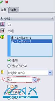

步骤7、添加作用力:对两个手柄各施加50lb作用力,分别选择钳臂的两个面,输入50lb,选择“按条目”(该选项表示在所所两个面分别添加50lb)如选择“总数”(该选项表示两个所选面总载荷为50lb)。在添加作用力时“分割”选项对于划分区域更加方便。
