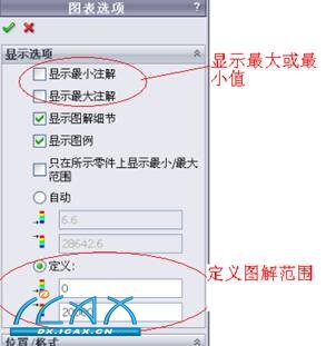

步骤13、定义合适的应力图解:完成分析之后软件会自动把结果值完全显示出来。如果需要定义某一最大值,观察模型是否有超过最大值。可通过调整“图表选项”修改。右击“应力1”→“图表选项”→“定义”(通过该选项定义图表的最大值和最小值,)最小为0最大2000psi。同时选择“显示最大值”

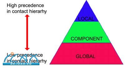

步骤17、添加相触面组条件,在力的作用下上钳臂和下钳臂会产生相互穿透的结果,这个在真实中是不可能产生的,所以需要通过相关条件避免该情况。如果在作用力的方向上,上钳臂和下钳臂有接触面(因为全局接触只对接触面有效),可使用“全局接触”→“无穿透”条件;可本案例中,由于首先合并的端面初始状态不是接触的,因此定义全局接触条件不能防止穿透现象。在此情况下可定义局部接触条件防止穿透。全局接触与相触面组是有优先等级划分,顺序图如下
定义局部接触条件:右击“连接”→“相触面组”→选择虎钳臂末端的小分割面分别作为:源面和目标面。Ps:源面可以选择点、线、面,但是目标面不允许选择点、线。
