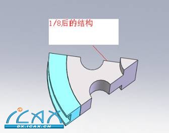

步骤2、简化模型:由于装配体模型的结构是对称的,并且载荷也是对称的,因此可以对模型进行对称性减化模型。该模型可以选择1/2或1/4或1/8进行分析。由于该模型已有一个“cut 1/8”特征,因此直接对该特征进行解除压缩操作。

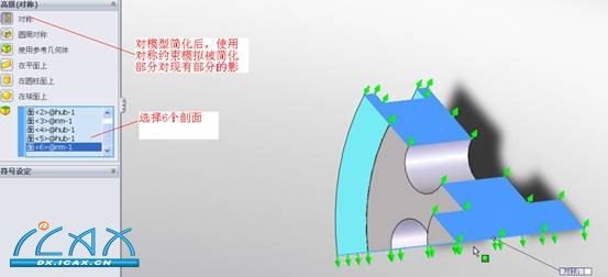

步骤6、定义对称约束:为了简化运算对模型进行1/8的简化运算,但同时已改变了模型的结构,因此需要把省略的7/8对剩下的1/8所产生的影响模拟出来。最简单的方法就是:添加“对称约束”:右击“夹具”→“高级夹具”→选择1/8模型的6个剖切面

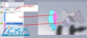

步骤8、定义冷缩配合接触条件:紧密配合装配在simulation中可使用冷缩配合模拟该情况,
要使用冷缩配合条件需要发生一定体积的“干涉”。可按以下操作添加冷缩配合:右击“相触面组”→“冷缩配合”→分别选择两零件的接触面,本算例不考虑摩擦,因此不勾选摩擦。
