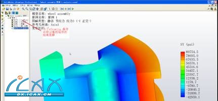

步骤9、使用默认大小划分网格→运行算例

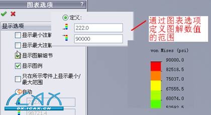

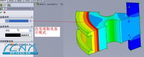

步骤10、更改应力图解:右击图解“应力1” →“设定”→“离散”显示云图;右击“应力1” →“图表选项”→“设定”→把最大应力值设为90000psi

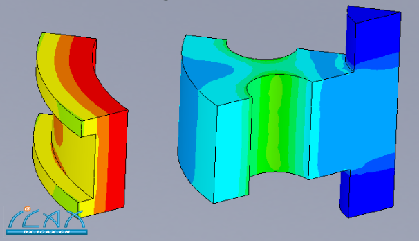

步骤11、定义圆周应图(hoop应力图):圆盘形模型都会使用圆周应力图显示应力,右击“应力1”(或直接双击)→SY 法向应力(表示圆周力)
步骤12、显示接触应力:右击“结果”→“列举合力”→选择接触/摩擦力
步骤13、图结保存:为了更好进行运算结果的沟通,可以通过eDrawing的转换把已生成的图解保存为eDrawin格式。右击“结果”→“把所有图解保存为eDrawing”,通过eDrawing进行查看。

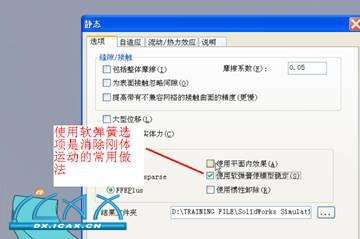

步骤14、软弹簧稳定模型:在算例1中是使用“参考几何体”的方法消除模型的刚体模式;
复制算例1重命名算例2→压缩“参考几何体”的约束条件→右击“算例2” →属性→使用“软弹簧使模型稳定”
软弹簧选项:相当于在模型的周围添加固定的软弹簧,当模型产生滑动趋势时将会被软弹簧抵消掉
惯性卸除:自动添加平衡载荷消除滑动趋势,但当模型添加重、离心力、热力载荷时不可使用该选项
