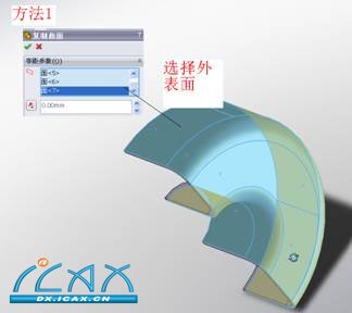

由于在本例中是采用实体建模方法,因此simulation会自动识别为实体网格,在本例中需要使用壳类型网格可按以下操作:使用SOLIDWORKS曲面功能复制表面或使用中面功能提取中性面
生成曲面后将会在实体文件夹中看到会多出一个曲面实体,此时将原来的实体右击选择“不包括分析”可对实体实现一个排除处理。

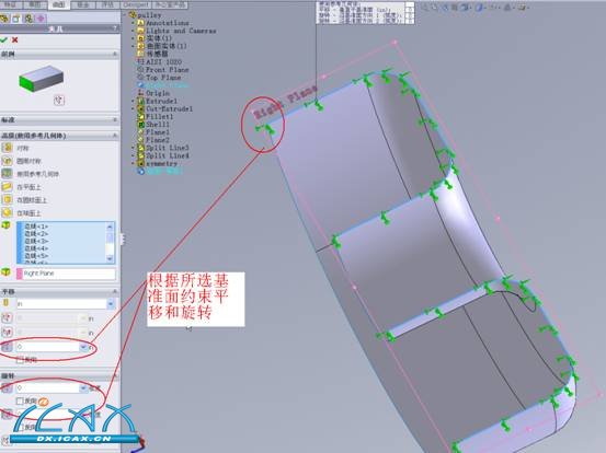

步骤  对称约束:对于壳网格类型模型不能使用“夹具”中的“对称类型”进行快速的定义
在该类型中需要使用“高级夹具”→“参考几何体”类型约束一个方向平移和两个方向旋转来等效实体中的对称约束。
