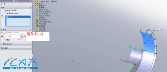

摘要: 目标:掌握如何生成壳类型网格讨论壳类型网格结果显示项目描述:模型为传动导轮,轮子在特定区域受到500N的作用力,由于模型非常薄,如果采用实体网格类型存在较大的困难,因此本模型尝试用壳网格类型解决此类型零件 ...

步骤 在圆柱孔处添加固定几何体约束
步骤 添加网格控制  使用默认网格
步骤 生成网格:对模型进行网格的生成,查看后会发现壳网格类型会分为内外两种颜色,要确保在同一外或内表面颜色都是相同的,
如果出现混杂现象,将会出现“抵消”作用,此时应单击颜色不相同的面→右击“网格”→“反转网格单元”
步骤 运算后 查看应力结果 双击“应力1”分别可以查看上表面、下表面、弯力、膜力
步骤 重新生新算例 使用默认的实体网格类型 其它条件相同
步骤 在生成网格时确保在厚度方向至少有两层网格(如模型厚度为2mm 定义单元体大小时不能大于1)
总结:本课程重点掌握壳网格生成的操作方法,以及针对壳网格类型与实体网格类型的比较。
