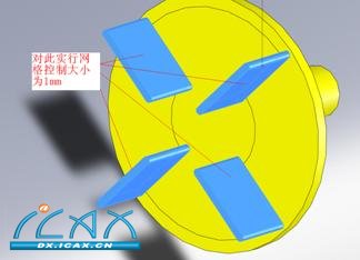

步骤1 打开模型零件 rotor 02 该模型由5个实体组成
步骤2 建立静态算例,使用网格控制 对4个小实体采用网格控制:大小为1 比率为1.5 整体网格使用默认值

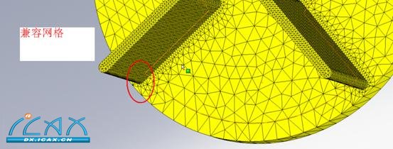

得到:虽然主体的网格大小与小体的网格大小不相同,但是在联接的地方可以看到节点联接在一起的,此种状态是兼容状态的网格
更改兼容性:右击“全局接触”→“编辑定义”→勾选“不兼容网格”→重生网格
得到:主体与小体之间的节点已没有很好的连接性,此状态称为“不兼容网格”
