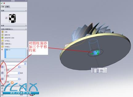

步骤5 添加约束 压缩机与实体转轴 使用“夹具”→“高级夹具”→“在圆柱面上”→约束所有的三个平移运动

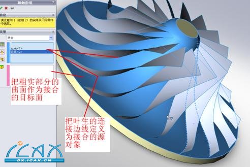

步骤8 定义壳与实体的连接 该步骤是在壳与实体网格中重要的一步,如果不做连接,实体与曲面都是单独的个体,没有任何的关系!
操作:右击“连接”→“相触面组” →“接合”→选择实体面→在“目标面”中选择所有曲面的连接边缘
