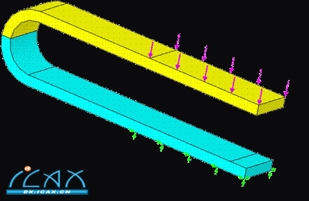

目标:
理解几何大位移和材料小位移的区别
大位移分析
评估模型的极限
项目描述:夹钳受到3000lb的力,另一端置于刚性支撑上,在载荷的作用下会产生明显的弯曲,最终两臂合在一起。在课程1中介绍过:软件基于小位移的假设,本课程说明,软件也可以进行大位移分析
Ps: 模型发生变形时,材料的物理属性也会发生变化,小位移分析是不考虑这种变化的
但是当发生大位移时,这种变化是明显的,因此在分析中需要考虑物理属性的变化
